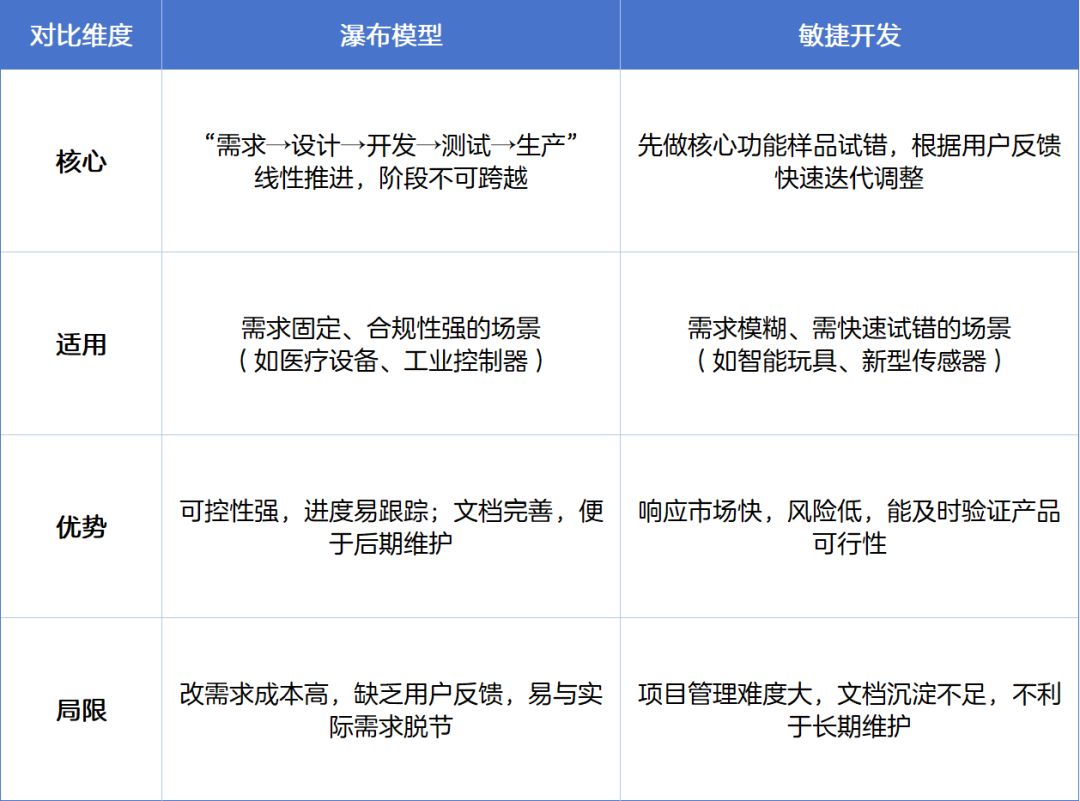

最常见的开发模型有两种:瀑布模型和敏捷开发。它们一开始都是用在软件研发的,但因为很有通用性,现在已经成了项目管理的 “必备思路”。以下是两个模式的对比:
可以用这张图来更清楚的理解二者的特点差异:

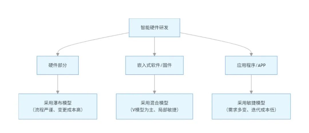

瀑布模型和敏捷模型其实可以搭配使用,很多团队会采用“硬件瀑布 + 软件敏捷”混合策略 —— 硬件需稳定性,用瀑布模型把控;软件需快速更新,用敏捷响应需求。是智能硬件研发常见的策略,以下是一个案例:

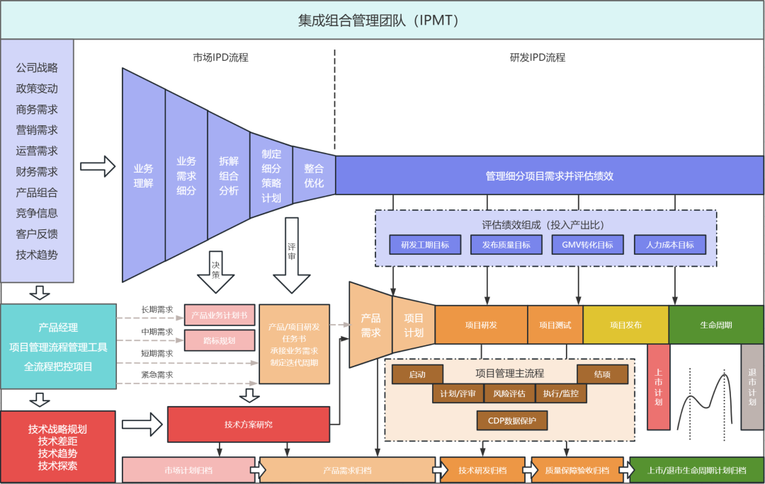

2.2 控全局:建立协作框架这一层主要解决:复杂产品开发时,怎么让各个部门高效配合的问题。不仅仅单纯考虑怎么做技术开发,而是要从“经营产品”的角度出发。在各类系统框架中,IPD(Integrated Product Development,集成产品开发)是最具代表性的方法论之一。
IPD 由 IBM 于 90 年代提出,华为引入后在国内普及。IPD 是一套完整的产品开发管理体系,靠三个关键机制,来保证产品能在市场上成功盈利:
1.分阶段开发:把开发过程拆成概念、计划、开发、验证、发布、生命周期这些阶段,再加上几个关键的决策评审点(DCP)。这样一来,资源该怎么用,什么时候用,都安排得明明白白。
2.跨部门团队:专门组建一个 “核心团队”(PDT),把市场、研发、生产、采购、财务这些部门的负责人都拉进来。大家打破部门隔阂,一起为产品的成败负责。
3.并行工程:强调上下游部门提前沟通。比如在设计阶段,就得考虑到生产制造和测试的可行性,这样能避免后期反复修改,效率直接拉满。
如上图所示,IPD 的框架整体非常完善、严谨,适用于产品复杂、团队规模大的领域(如手机、汽车)。它的核心作用,就是让研发做出来的产品不会和市场需求脱节。中小企业不用完全照搬 IPD,但可以借鉴它的关键评审和跨团队协作这些思路,一样能提升团队效率!后面我会单独开一篇,把 IPD 从头到尾讲透。

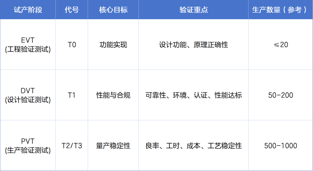

NPI 最早是在 EMS 代工行业用起来的,它是一套专门用来衔接设计和量产的流程。简单来说,就是通过EVT→DVT→PVT这三次试产,把设计、供应链、生产工艺这些环节的问题,一个一个解决掉,确保产品能顺利进入大规模生产阶段。
NPI 的逻辑其实很简单,就是“试产 – 发现问题 – 解决问题”的循环。这个环节绝对不能跳过,它是设计落地的关键!大公司一般会专门设置 NPI 工程师岗位,小公司一般会让研发工程师承担这个工作。

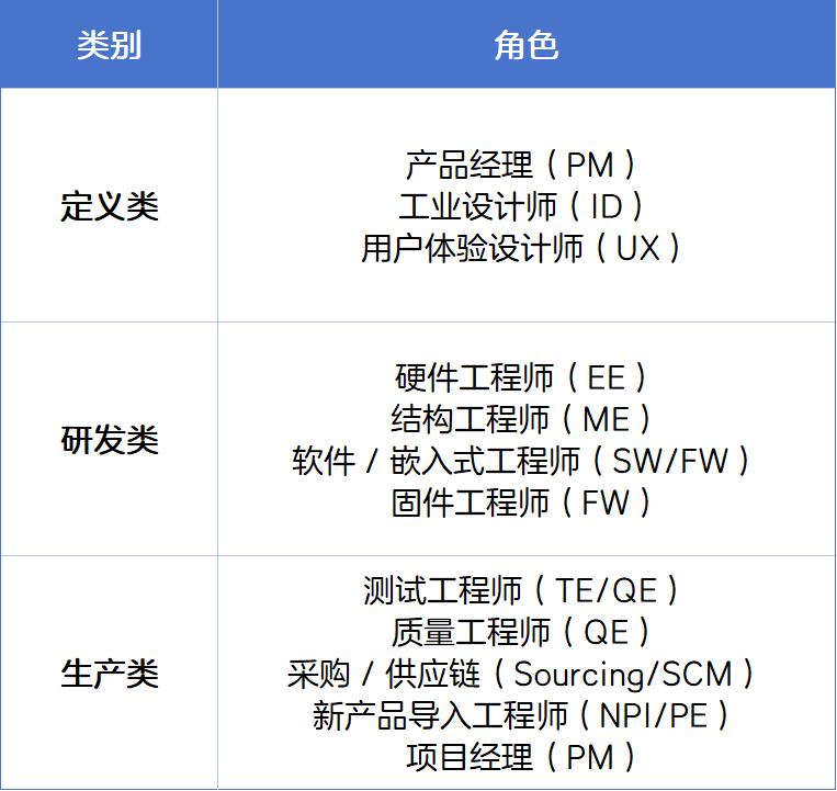

智能硬件研发离不开团队合作,仅有流程是不够的,还需有人执行。大公司团队角色分工细致,每人负责特定工作;而大部分公司,尤其是创业团队,常出现一人多职的情况。明确这些角色的职责,有助于清晰定位自身工作及与他人协作。
一个相对完整的团队通常包含三大类岗位:
“大厂” 会进一步细分岗位,而对于初创企业,启动项目至少需要三个核心角色:
  • 能定义产品的人(产品)
  • 能实现产品的人(技术)
  • 能处理物料与生产的人(供应链)
很多时候,初创企业会简化为:创始人兼任产品经理,搭配一个软硬件全栈工程师,再加上一个兼顾采购和生产管理的合伙人。甚至部分个人创业者早期会一人承担产品、硬件、软件、结构设计(外包)、采购等多项工作 。
本章将介绍智能硬件研发过程中的核心角色,帮助你建立清晰认知。即便团队中角色存在模糊或合并情况,也能明确各项工作 “原本应由谁负责”,从而更好地定位自己与理解他人。

4.3 验证优化:确保产品靠谱(约6-8周)这个阶段就是要“把风险清零”,通过多轮试产和测试,解决 “能不能造出来”“质量好不好”“能不能稳定生产” 这些问题。
1.EVT(工程验证):先做一批工程样机,看看功能是不是都能实现,有没有原理性的问题。
比如,组装了 20 台工程机,发现有 10% 开不了机。一查,原来是电池连接器尺寸有偏差,接触不好。后来换了连接器,调整了 PCB 焊盘设计,问题就解决了。
2.DVT(设计验证):全面测试产品性能、可靠性和合规性。
有次拿 50 台试产手环做跌落测试,结果 20% 的屏幕都碎了。分析发现是玻璃盖板边缘受力太大,后来在结构里加了 0.3mm 的缓冲泡棉,调整了测试角度,碎屏问题就改善了。
3.PVT(生产验证):验证大规模生产的稳定性和良率,输出生产操作规范(SOP)。
试产 500 台手环的时候,检测发现心率数据不准。追查发现是后盖组装时压力不均匀,导致传感器没贴好。最后优化了点胶工艺,设计了专用治具,保证压力均匀,问题就解决了。
