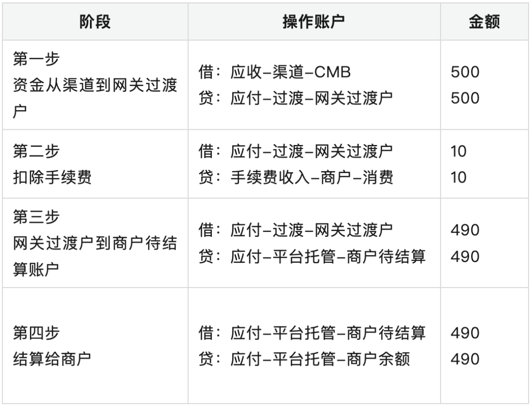

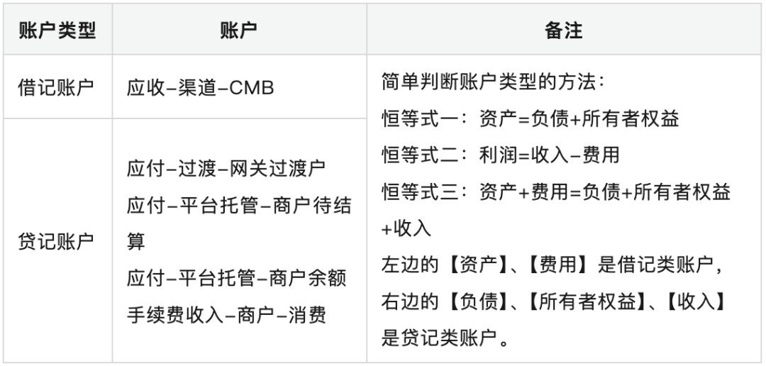

如果能看懂下面的场景描述,说明已经掌握了复式记账的初步知识。
以用户通过支付平台使用招商银行CMB支付500块为例做个简要说明。
假设:支付平台同样使用CMB做为收单行,在CMB开设有备付金账户。
涉及的支付平台内部账户:
记账步骤(只以支付成功并结算到商户余额做示例,渠道清算相关记账后面讲):
说明:
支付系统的记账一定是复式记账法。内部开设了很多账户和科目。
【借记类】账户:资产,应收款等;
【贷记类】账户:负债,所有者权益,应付款等;
借贷方向简要公式(不太严谨,但是够用):
【借记类】账户(如资产,应收款),【增加】为【借】,【减少】为【贷】;
【贷记类】账户(如负债和所有者权益,应付款),【增加】为【贷】,【减少】为【借】;

6.3. 记账方向
说明:
账户类型与借贷方向,相同为加,相异为减,也就是所谓的:DD+,DC-,CC+,CD-。
