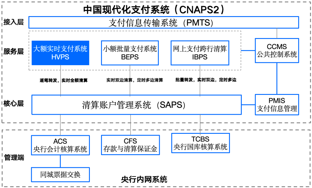

1.1 大额系统的定位大额支付系统属于“实时全额清算系统”(RTGS),也就是提出银行每笔资金不管金额多大,只要清算银行账户上有钱都是实时、全额地给你清算到收款银行的清算账户上。他就像把央行与银行、金融机构连接在一起的大口径金融管道,真正的实现瞬间转移数十亿、数万亿的资金的跨行转移。
图1:大额支付系统的位置

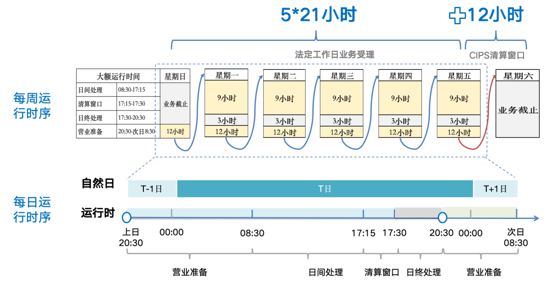

大额运行时间其实就是SAPS运行时间。原先大额是5*8小时运行的,2018年之后为了支持人民币跨境支付CIPS进行跨境清算,因此把运行时间调整到5*21+12,由于出现了跨日的情况,并且不是自然日,因此让很多人都产生了迷惑。那我们用一张图来说明吧。
大额运行时间
1)5*21小时普通工作日
这里的5*21小时,是从上日的20:30到当天的17:30这就构成了21小时,21小时详细的划分如下;上日20:30-8:30(营业准备)提供给需要夜间清算的机构使用,但不向普通商业客户开放。8:30-17:15(日间处理)这段时间在普通工作日大额、小额、超网等清算系统全部提供清算服务工作。17:15-17:30(清算窗口)如果当天有排队的业务会进行撮合处理,无法处理则退回,随后清算窗口关闭。17:30-20:30(人行日终)人行内部的ACS、SAPS完成日终处理。
2)加12小时CIPS清算
人民币跨境支付系统(CIPS)需要跨时区清算,因此节假日最后一天20:30后(例如周五晚上)到次日早上8:30,会有一个特殊清算窗口给CIPS进行清算业务处理。

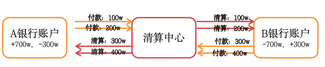

实时全额清算

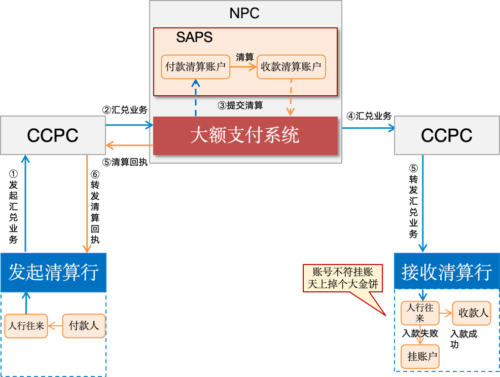

大额的汇兑业务俗称“普通汇兑”,因为这个业务类型最常用也是最为我们所熟知,当然大额汇兑业务能做的类型远不止这些,但是他们都是做贷记业务的(跨行付款),并且最大的特点就是“霸气的先清算后转发的方式”。
图4:大额汇兑业务清算流程
从上图我们可以看到SAPS是“先把资金清算给收款银行账户上再通知收款银行”,此时收款银行会无条件入账,如果收款人账户不符,那就只能先挂账了,然后再向付款银行发起退汇。
这也是做跨行付款经常会告诉你付款成功后,几天后又出现退汇的原因。大多数情况下都是收款账户填写不规范。因此大额支付主要适合企业级用户使用,对于个人和小微企业其实“超网”更加合适。

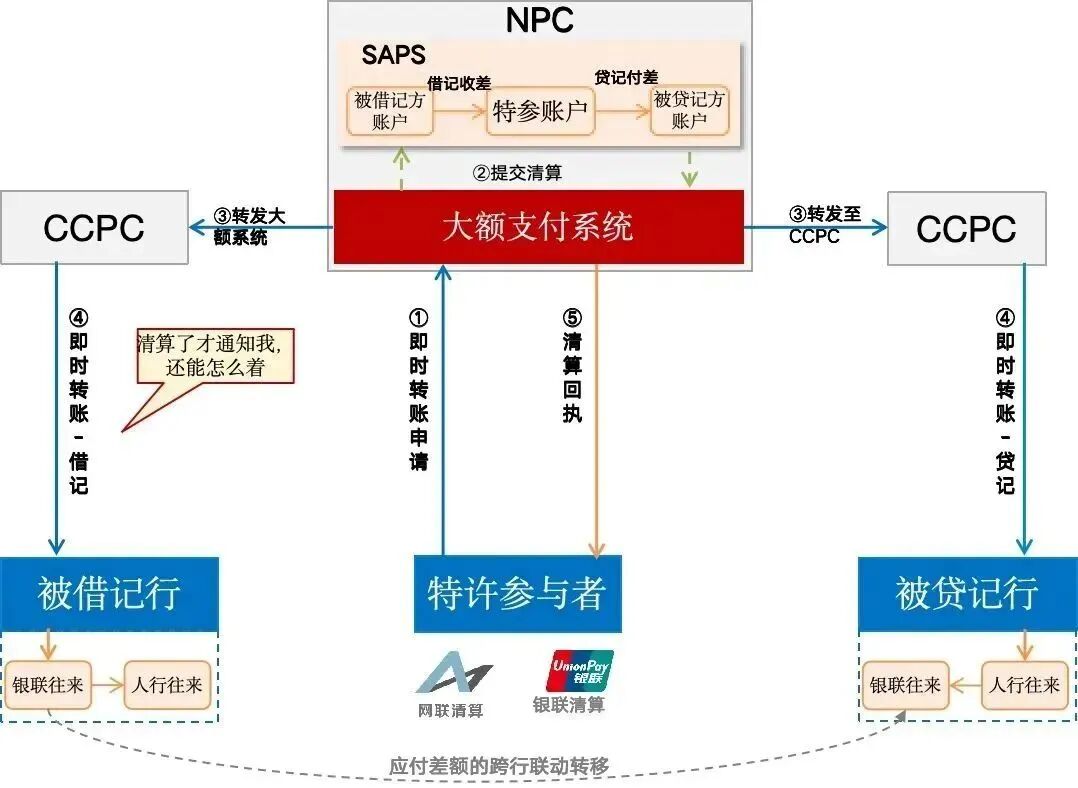

即时转账是服务于特许参与者,它可不是我们通常意义理解上的“付款人和收款人之间的转账”,而是“可以对银行清算账户进行轧差清算用的”。可能文字描述还没法让你感受到它的魔性,来张图吧。
图5:即时转账跨行清算
我们以大家比较熟悉的“银行卡轧差净额清算”为例来介绍一下吧。银网联计算好两家开户银行之间的清算头寸后,向大额支付系统发起即时转账,SAPS直接划转两家银行清算账户上的资金,然后把清算结果通知到两家银行完成内部的账务处理。
是不是一样的配方和味道?与大额汇兑业务一样,都是“单方面确认交易即可完成资金清算”。
不过即时转账实在太厉害了,容易造成银行清算头寸不足的情况发生,这种情况下只能撤销交易了。对于参与银行来说也是非常头疼的业务,特别是断直连后网银联的加入,线上交易量会比较大,很容易瞬间造成头寸不足,遇到这种情况会使用排队撤销机制,但是被借记银行还是要被关到“小黑屋”补足头寸。

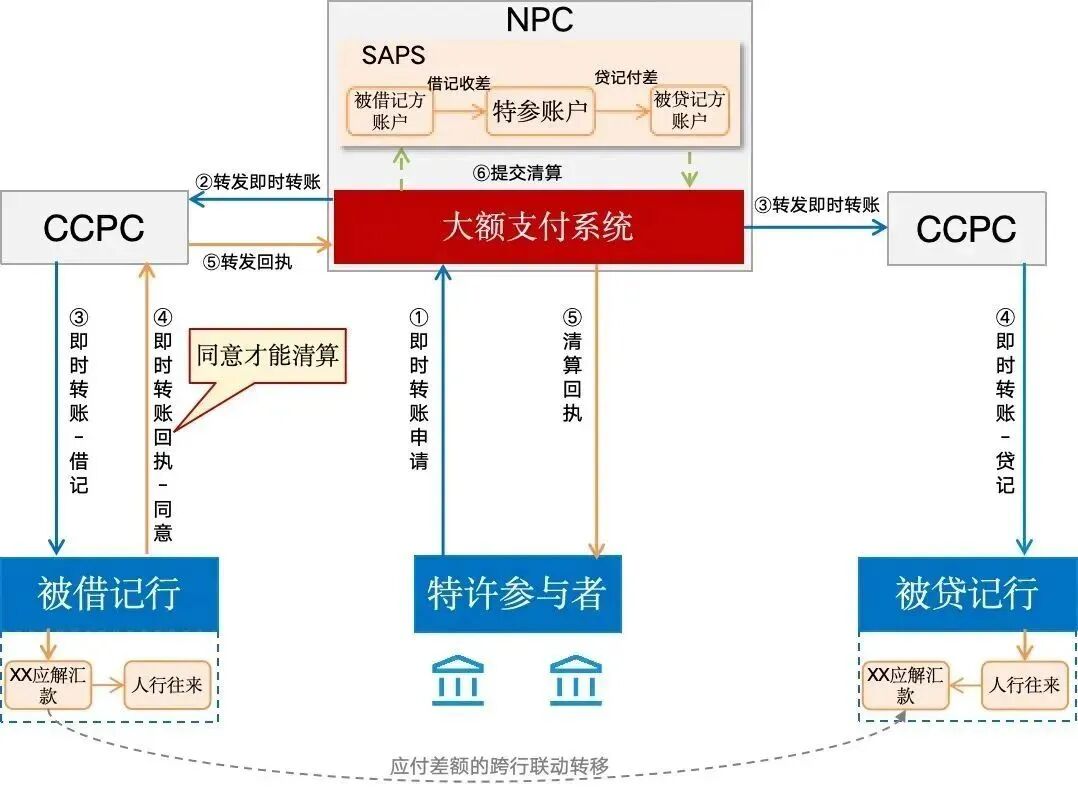

4.1 即使转账”回执版”先清算后转发的方式让特许参与者直接操作银行清算账户,容易导致借记行资金不足引发事故。因此,推出了新的即时转账版本增加了被借记银行的确认步骤,只有在得到同意后才进行清算,从而减少了纠纷和风险。(不过据我了解,新版本的使用银行不多,可能是银行普遍头寸和流动性管理做的比较好吧)
图6:即时转账跨行清算(新)
