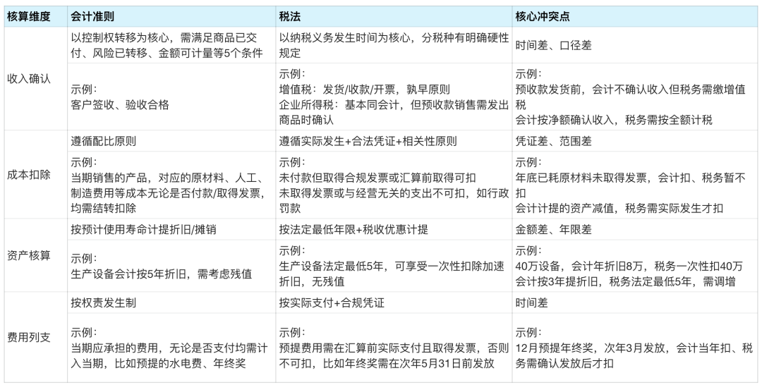

本文以制造业核心流程采购→生产→库存→销售→回款为例,将税会差异拆解为根源层、业务层、核算层、差异层4级逻辑。
1、根源层我们在根源层解释差异产生的底层原因,即会计准则和税法规则体系之间的核心冲突点。
因为会计准则和税法的目标不一致,直接导致对同一业务的核算要求不同,这是所有差异的起点,下表归纳了具体冲突点:

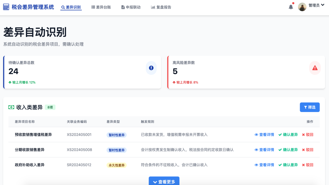

ERP系统、财税SaaS、Excel台账等需支持用于税会差异管理的工具,从工具到流程精细化支撑此类业务。将业务逻辑转化为可操作的功能模块,实现差异的自动识别、精准计算、台账跟踪、申报联动。
产品逻辑可围绕差异全生命周期设计,具体拆解为数据层、功能层、流程层、合规层4层架构。
1、数据层打通业务、财务、税务数据,消除信息孤岛。这是产品的基础。
税会差异管理的核心痛点是数据分散,业务数据在ERP、财务数据在总账系统、税务数据在申报系统,导致差异识别滞后。
产品的数据层需实现三端数据打通:
1)数据来源业务端:
采购订单-金额、到货时间、发票状态。
销售订单-发货时间、签收状态、收款时间。
固定资产卡片-购入时间、金额、会计折旧年限。
财务端:
会计凭证-收入/成本/费用分录。
利润表-当期利润。
资产负债表-固定资产账面价值、应付账款余额。
税务端:
税种认定-增值税税率、企业所得税征收方式。
税收优惠备案- 一次性扣除备案信息。
往期申报数据-已调整的差异金额。
2)数据整合建立唯一数据标识:
给每笔采购订单、销售订单、固定资产分配唯一编码,实现业务-财务-税务数据的一一对应。
比如采购订单001对应会计凭证1001,再对应税务抵扣记录001。
实时同步数据:
业务端发生变化,财务端自动生成收入凭证,税务端自动标记增值税纳税义务发生时间,避免数据滞后导致的差异遗漏。
2、功能层模块化设计,覆盖差异识别、计算、跟踪、调整全流程。
针对差异管理的核心动作,设计独立且联动的功能模块,每个模块匹配业务逻辑中的具体场景。
1)差异自动识别
根据预设的会计规则库和税法规则库,自动扫描业务数据,识别潜在差异。
规则内嵌方式:
收入端:
设置收入确认触发条件。
比如销售订单已发货但未签收,会计不确认收入,若已收款,税务需缴增值税,自动标记增值税差异。
成本端:
设置发票校验规则。
比如原材料已领用且结转成本,但发票状态为“未到”,且当前时间距年底不足3个月,自动标记企业所得税暂时性差异。
资产端:
设置折旧规则比对。
比如固定资产卡片中会计折旧年限为3年,税法法定最低年限为5年,自动标记折旧年限差异。若符合一次性扣除条件,自动标记一次性扣除差异。
输出结果:
生成《待确认差异清单》,包含差异项目、涉及业务编码、差异类型(永久/暂时)、触发规则,供财务人员复核。

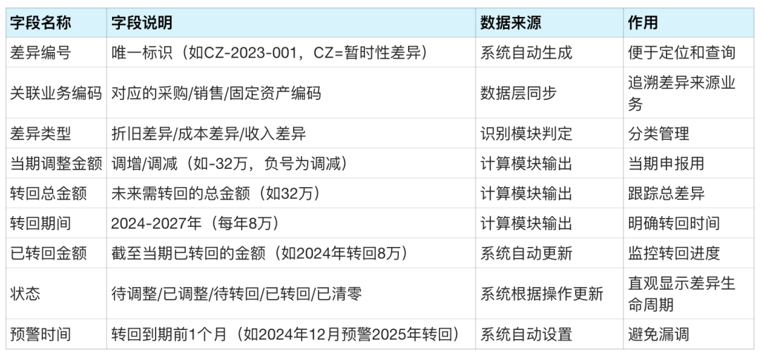

3)差异台账管理
建立电子化台账,记录差异的产生、调整、转回、清零的全流程,支持查询、筛选、预警。
台账核心字段设计时需覆盖暂时性差异的跟踪需求。
示例如下:
预警功能:
针对待转回差异,在转回期前1个月通过短信、系统消息等方式自动推送预警通知,提醒财务人员进行反向调整。
